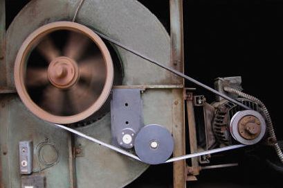

Mientras la solución obvia a este problema es el mantenimiento preventiva regular en los impulsores de la Banda en V, esto a menudo no es tan simple como quizás parezca. Desafortunadamente, muchos departamentos de mantenimiento son proveídos mínimamente y un programa preventivo de mantenimiento de impulsores de Bandas en V simplemente no es una prioridad. Adicionalmente, las ubicaciones de difíciles acceso, tiempo inclemente, y sistemas de tensión débiles, son tan solo algunas de las muchas razones por las cuales estos impulsores no son mantenidos para producir una eficiencia óptima de la transmisión de energía. Hay afortunadamente una solución a este acertijo: el uso de un Tensionador automático de bandas.
Los Tensionadores de banda (ver Figura 2) trabajan aplicando un carga preestablecida a la Banda en V que produce la tensión apropiada para la eficiencia y la vida óptima. Cuando la Banda se estira, el tensionador cargado toma lo flojo y mantiene la tensión apropiada. Aplicando uno de estos dispositivos de tensión, usted mantiene la confiabilidad y la sencillez de un sistema impulsor de banda en V con la eficacia libre de mantenimiento del impulsor síncrono.
