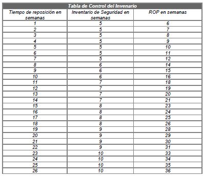

4.4. Inventario de Seguridad / Nivel de Servicio / Factor K
El Inventario de Seguridad se determina multiplicando el MAD por una constante K. La cantidad así determinada para el inventario de seguridad, nos cubre contra las posibles rupturas del inventario causadas por los incrementos en la demanda debidos a la varialbilidad de la misma. Este factor proviene de la distribución de probabilidad Normal y es el resultado de incrementar la desviación estándar asociada con el nivel de servicio deseado en un 25%
Por ejemplo un factor K de 2.5, quiere decir en teoría que el inventario se deberá agotar en 2 ocasiones de 100, o lo que es lo mismo que el Nivel de Servicio es del 98%
La tabla de la página siguiente (Tabla Inventario de Seguridad / Nivel de Servicio / Factor K), sirve para encontrar el valor de K, de acuerdo con el Nivel de Servicio deseado.
