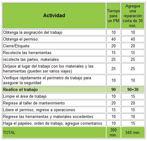

Una de las mejores oportunidades para estas reparaciones "cortas" es durante los PM’s basados en unidades. Un PM basado en unidad, es un típico PM donde una máquina es PM-ed, de arriba a abajo. El técnico pasa por todos los pasos anteriores para completar su PM. Los lectores pueden pasar a través de las veces para cada actividad en su propia planta para ver si sería tanto el ahorro en su entorno. OK, así que vamos a tratar de responder a la pregunta, "¿Qué se necesita para hacer un PM en cualquier equipo si el tiempo llave (WT wrench time) es de 90 minutos?"
anadiendo_2anadiendo_2
En la Tabla 2 estimamos el tiempo que toma cada paso para la realización de un PM. Luego, en la columna de la derecha, tenemos el tiempo añadido para una reparación corta de 30 minutos. Al revisar la tabla, verá que sólo unos cuantos campos en realidad aumentan. Suponemos que el trabajo de limpieza del sitio y el papeleo aumentan ligeramente. Así, el resultado es el siguiente:
Primero veamos en la proporción de WT para el resto del tiempo para un sólo PM en la ecuación 1. A continuación, veremos en la proporción de WT para el resto de tiempo para PM con reparaciones cortas en la ecuación 2.
Una mejora del 30% al 35% en el WT puede no parecer mucho, pero se suma a un 16% (teniendo en cuenta una sola reparación corta durante el PM) de la mejora en general. Y, resulta que hay otras ventajas de tener un entorno de reparaciones cortas. Una ventaja que no debe subestimarse es que los inspectores de PM sienten confianza y toman un mayor control del estado de los equipos.
