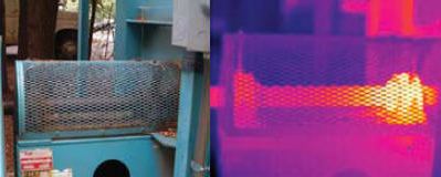

Tendencionando Motores Eléctricos
La mejor opción para los motores críticos sería poderlos tendenciar con el tiempo (Figura 1). Seguro que una mirada rápida al comparar motores operando similares le darán alguna información instantánea, pero el tendencionar motores críticos proporcionarán información más valiosa en cuanto a su confiabilidad. Si reúne esta información trimestral, semestral o anualmente, conseguirá tener una idea general una vez que haya establecido el parámetro. El método de "mirada rápida" sin documentarlo será menos efectivo. De hecho, las oportunidades son que usted no podrá recordar que el motor "A" estaba a 172°F y ahora este año el motor esta a 194°F (dada la misma carga y condiciones ambientes). Una vez que el motor comienza a fallar, es sólo cuestión de tiempo contra la temperatura hasta la falla. Si usted ve una tendencia como la que aparece en la Figura 1, usted puede querer planear el cambiar ese motor antes de que falle a mitad de la noche durante una etapa de la producción.

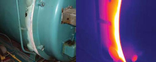

Calderas
Otra excelente oportunidad es utilizar la termografía infrarroja para verificar las propiedades aislantes de las calderas. Las ineficacias en las calderas pueden ser un fuerte gasto oculto porque el aislamiento o la falla refractaria pueden pasar inadvertida bastante tiempo. Verificar el esqueleto y las puertas en busca de anomalías térmicas pueden ser muy rápido y fácil. Mientras que la falla es eminente, muchos de estos problemas perceptibles pueden ser identificados y pueden ser planificados para su corrección antes de que una pérdida ocurra. El ejemplo mostrado en la Figura 3 fue descubierto en las últimas etapas del fracaso, y para cualquiera que ponga atención, una inspección visual habría sido suficiente. Pero con infrarrojo, es ahora un problema documentado con dos imágenes gráficas.
