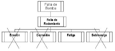

Ahora, apliquemos un sistema disciplinado tipo TPM de RCA tal como el Árbol Lógico que se emplea en el programa PROACT®. El Árbol Lógico permite representar gráficamente las relaciones de causa y efecto que nos conduce a descubrir el evento indeseable y cuál fué la causa raíz del problema.
En este procedimiento, debemos identificar claramente el evento indeseable y todos sus detalles asociados mediante hechos que los soporten. Los hechos deben soportarse con observación directa, documentación y algunos conceptos científicos. ¡No pueden ser rumores ni suposiciones! Por ejemplo, en el caso que presentamos enseguida, la mayoría de las personas insistirían en comenzar con la falla del rodamiento. Sin embargo, cuando el evento se presentó, ¿por qué llamó nuestra atención? No llamó nuestra atención el rodamient o fallando, sino el hecho de que la bomba dejó de proveer algo. Por lo tanto el evento final que llamó nuestra atención fué la falla de la bomba. Una razón o modo de que la bomba fallase fué debido a la falla del rodamiento. Esto resulta evidente cuando vemos el rodamiento dañado (evidencia física). La parte alta de nuestro Árbol Lógico se verá así:
calidad_1calidad_1
Continuando nuestra búsqueda en retrospectiva de la causa y relaciones de los efectos, nos preguntaremos: ¿Cómo puede fallar un rodamiento? Las hipótesis pueden ser: erosión, corrosión, fatiga o sobrecarga. ¿Cómo podemos verificar cuál de ellas es la verdadera causa? Simplemente haremos que un laboratorio metalúrgico haga un análisis del rodamie nto. Para efectos de este ejemplo, digamos que el reporte nos indica que sólo hubo signos de fatiga, ahora nuestro "Árbol Lógico" avanzará un nivel, y se verá como el la figura 2.0
calidad_2calidad_2
Podemos ver que a medida que desarrollemos nuevas series de hipótesis, iremos probando lo que decimos a cada nivel del proceso. A medida que avanzamos este proceso reiterativo, vamos validando nuestras conclusiones a cada paso del camino. De esta forma, cuando llegamos a conclusiones en cada etapa, esas conclusiones serán las correctas, porque no estamos haciendo suposiciones, sino las estamos basando en "hechos". Esto también implica que nos comprometemos a efectuar gastos para poder superar las causas que se identifican, que invertiremos dinero en evitar que el problema se repita.
