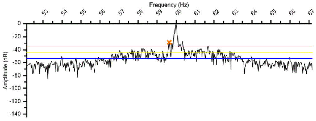

Inicialmente se realizó la prueba de evaluación de rotor en el mes de Junio del año 2012, en la cual se obtuvo una diferencia de 28,88 dB entre las bandas laterales asociadas al deslizamiento y el pico de la frecuencia fundamental. (Ver figura 1)

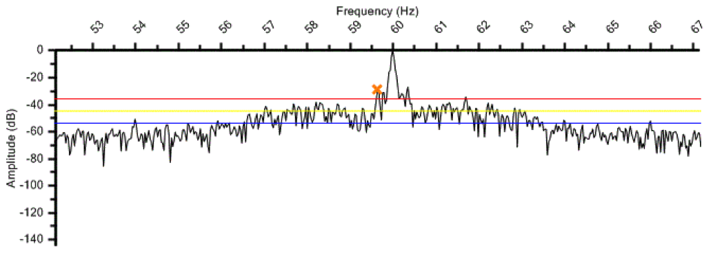

La siguiente prueba de evaluación de rotor fue realizada en el mes de Agosto del año 2012, en la cual la diferencia fue de 30,00 dB entre las bandas laterales asociadas al deslizamiento y la fundamental.( Ver figura 2)

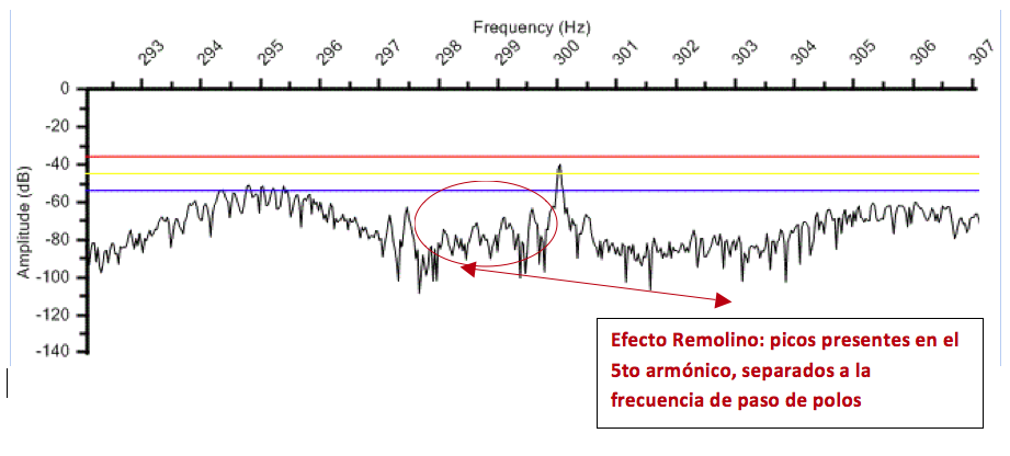

El problema de barras rotas encontradas por medio la prueba On-line, fue verificado cuando en el 5to armónico de la frecuencia fundamental se detectaron 4 picos separados a la frecuencia de paso de polos “Efecto Remolino”. (Ver figura 3)
Figura 3- Con esta informacion se suguire que el motor debe ser intervenido.
De los resultados obtenidos se concluyo que el nivel de severidad referente a las barras rotas o agrietadas en la jaula de ardilla del rotor iba en aumento según el análisis de tendencias que se lleva para este motor.
Se recomendó retirar de servicio en el menor tiempo posible, realizar inspección visual y mantenimiento interno al motor para corregir las anomalías encontradas mediante el análisis dinámico.
