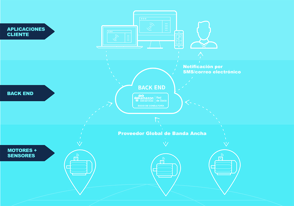

Figura 1: Visión general de muestra de la arquitectura de la solución ACME

Arquitectura de la Solución IoT
La figura 1 presenta una visión general de la arquitectura de la solución ACME. En primer lugar, hay un nivel de motores eléctricos ACME equipados con sensores que recolectan la información requerida. Los motores usan tarjetas de módulo de identidad del suscriptor de banda ancha global (SIM) para comunicarse con el componente back-end de la arquitectura. Sólo los reportes diarios procesados son enviados al back-end para evitar una sobrecarga de datos y para minimizar los costos de transmisión.
El componente de back-end está localizado en Amazon Web Services Cloud3, permitiendo que la solución IoT completa opere en el mercado global desde el día uno, independientemente de adónde sean enviados los motores ACME. Es responsable de recolectar datos de las “cosas”, procesarlos y analizarlos, y enviar cualquier notificación a las personas a cargo en caso de que cualquier acción sea necesaria. Esa parte de la arquitectura es también responsable del almacenamiento de los datos en servicios de almacenamiento en la nube, como Simple Storage Service (S3)4, dejando la puerta abierta a futuros procesamientos de big data.
El siguiente nivel contiene aplicaciones cliente operando en navegadores web tanto en dispositivos de escritorio como móviles (diseño web adaptable 5). Las aplicaciones son usadas ante todo por clientes y luego por los equipos de prestación de servicios de ACME responsables de proveer nuevos servicios.
Los clientes compran los motores ACME ya equipados con sensores. Si un cliente decide usar un nuevo servicio de ACME, el cliente tiene que registrar su organización y sus activos usando el portal web de ACME. Desde ese momento y en adelante, el cliente puede usar el nuevo servicio.
