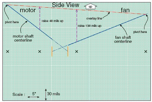

Hay otra manera de corregir el problema de desalineación en este motor y el ventilador que será mucho menos problemático.
Ya que los ajustes son hechos en las patas internas y externas de la maquinaria, algunas soluciones alternativas lógicas deberían considerar utilizar una o más de estas patas como puntos de pivote. Ambas patas externas o ambas patas internas, o la pata externa de una máquina y la pata interna de la otra maquina podrían ser utilizados como puntos de pivote. Al dibujar la línea sobrepuesta por éstos puntos de las patas, la alineación del eje puede ser lograda generalmente con movimientos más pequeños. En situaciones de la vida diaria, usted tendrá típicamente más éxito alineando dos maquinas moviéndolas un poquito en vez de mover una máquina mucho. La Figura 8-14 muestra el uso de la línea sobrepuesta para conectar el plano atornillado del motor con el plano atornillado del ventilador. Los planos interiores atornillados entonces son movidos a la cantidad mostrada en la Figura 8-14 para corregir la condición de desalineación en la dirección de arriba y abajo. Ningún calce tuvo que ser removido, y mejor aun, ninguna placa base tuvo que ser removida del suelo.

Sobreponga sus Condiciones de limites, Restricciones de Movimiento, y Movimiento Envolvente Admisible
Al ver la maquinaria en la dirección de arriba/abajo (PERFIL), las restricciones de movimiento son definidas por la cantidad de movimiento que la maquinaria puede ser ajustada en la dirección de arriba y abajo.
¿Cuán lejos pueden ser movidas las cubiertas de la maquinaria hacia arriba? Hay una cantidad virtualmente ilimitada de movimiento posible en la dirección hacia arriba. Dentro de lo razonable, eso es. Los casos de la máquina son movidos típicamente hacia arriba instalando calces (es decir metal laminado de varios espesores) entre las caras inferiores de las patas de la maquinaria y la placa base.
¿Cuán lejos pueden ser movidas las cubiertas de la maquinaria hacia abajo? Bien, depende de la cantidad de calce actualmente bajo las patas de la maquinaria que no son correcciones de "pies suaves".
¿Que tanto se puede mover una maquina hacia abajo? Ajá, yo no sé. Usted tiene que mirar bajo la máquina para ver cuántos calces se podrían quitar de bajo de las patas de la maquinaria en cada máquina en el sistema impulsor. Quizá hay 10, 20, o 50 mils* de calce que no son correcciones de pies suaves bajo las patas de la maquinaria que podrían ser removidos. Usted tendrá que ver lo que está allí. Estos calces definen el "movimiento envolvente hacia abajo", o como algunas personas lo llaman, el "sótano", o el "punto de restricción de la placa base".
El stock del calce se refiere típicamente a espesores de metal laminado que van de 1 mil (0,001") a 125 mil (0,125"). Hay varias compañías que fabrican, pre cortan calces con forma de "U" en 4 tamaños estándar y 17 espesores estándar. Una vez que el espesor del calce es mayor a 125 mils, se les llaman espaciadores o platos y son hechos de acero sobre pedido especial.
Si usted quiere mover una máquina hacia abajo y no hay calces bajo las patas de la maquinaria, usted ya esta en el "sótano", definido como una restricción vertical hacia abajo de movimiento o un punto de restricción de la placa de la base. La Figura 8-15 muestra el mismo motor y ventilador. Sin embargo, nosotros ahora hemos observado que hay 75 mils de calce bajo las patas externas y 25 miles de calces bajo las patas interiores (no son correcciones de pies suaves) esto podría ser quitado, si se necesita. Contando abajo de 75 miles de la línea central del eje motriz y del plano exterior atornillado y dibujando un punto de restricción de la placa de la base, ahora podemos ver cuán distante puede ese extremo bajarse sin quitar metal de la placa de la base o de la carcaza de la máquina. Asimismo, contando hasta 25 mils de la línea central del eje motriz y del plano atornillado interior y dibujando un punto de restricción de la placa de la base, nosotros ahora podemos ver cuán distante ese extremo puede bajarse sin quitar metal. En este caso particular, no había calces bajo ninguna de las patas del ventilador, así que sus puntos de restricción de la placa de la base son posicionados directamente en línea central del ventilador hacia los extremos internos y externos como se muestra en la figura 8-15. Ahora que sabemos lo que los puntos más bajos del movimiento hacia abajo pueden ser, sin quitar metal, una posible solución sería de utilizar las patas externas del ventilador y las patas interiores del motor como puntos de pivote, quitando 72 miles de calces de bajo de las patas externas del motor e instalar 42 mils de calces bajo las patas interiores del ventilador como se muestra en la figura 8-15.
