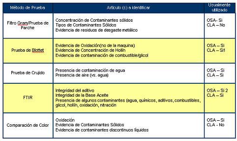

Hay una variedad de métodos comúnmente reconocidos de prueba utilizados por los practicantes del análisis de aceite de investigar las muestras. El proceso de investigación permite al laboratorio valorar rápidamente la naturaleza de una muestra dada y determina si se requieren pruebas adicionales y más especializadas. Los resultados de la investigación los métodos son importantes a la decisión de aceptar la posición de la máquina como esta o para avanzar con pruebas más sofisticado ya sea en el sitio (OSA) o por una facilidad comercial (CLA).
Dado al alto costo de, y de la dificultad asociada de justificar, los instrumentos comúnmente utilizados de laboratorio para el uso interno, el laboratorio local sería un lugar lógico de ver la investigación cualitativa de los métodos utilizados extensamente en vez de los instrumentos cuantitativos. Varios métodos de escaneo que podrían ser utilizados son mostrados en la tabla 1.
Si uno o más parámetros señalan hacia una condición probable, tal como la presencia de humedad en una muestra, entonces métodos específicos de condición son utilizados para proporcionar los resultados cuantitativos. El laboratorio de OSA escogerá la prueba específica, o escogerá un paquete de pruebas, incluyendo la prueba específicamente destinada, para ser realizada en un laboratorio comercial para crear una base más completa para el juicio.
Los laboratorios comerciales, con el acceso a instrumentación más sofisticada y a menudo más automatizada, son menos probable de depender de la variedad de pruebas, pero puede escoger utilizar algunos para una dirección muy específica. La espectroscopia de FTIR proporciona el valor substancial como una prueba preliminar y como un método terminal de prueba.

OSA = Analisis en Sitio CLA/ Analisis de Laboratorio Comercial
1. Esto depende en el volumen de procesamiento de muestra, y en la inclusión de métodos especializados de blotter en el paquete de prueba.
2. El costo de instrumentación es alto, pero dependiente del tamano. Para Instalaciones muy grandes, puede ser justificado.
