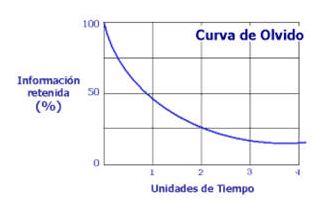

El concepto de las curvas de aprendizaje, llamadas también curvas de experiencia, se fundamenta en la premisa de que las organizaciones o las personas hacen mejor sus procesos a medida que éstos se repiten, dando como resultado una ganancia en destreza o eficiencia de su propia experiencia.
costo_1
Pero como dice el refrán: “órgano que no se usa, se atrofia”, al no realizarse los mantenimientos periódicos debido a restricciones económicas, el personal técnico va “perdiendo la mano”, y sucede que cuando finalmente se realizan las tareas pertinentes se cometen errores por olvido. ¿Cómo era que se hacía… sacaba esta pieza primero…o sacaba la otra?
El olvido es una función de la cantidad aprendida y de la duración de la interrupción de la tarea. Las interrupciones a largo plazo requieren obtener de nuevo el conocimiento (mental), la destreza (física), el ritmo, las condiciones de trabajo y los servicios de apoyo (equipo, etc.) que se hayan perdido. En las interrupciones duraderas también pueden presentarse cambios en personal y transferencia de equipo e instalaciones para otras aplicaciones. Las interrupciones duraderas son las más serias al nivel de cambios que pueden ocurrir.
