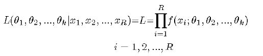

Donde x representa los datos (tiempo a la falla), y θ1, θ2, ...,θk son los parámetros que se estimarán y k el número de parámetros a evaluar. Por ejemplo para una distribución de Weibull de dos parámetros, β beta y θ theta son los parámetros que se deben estimar. Para un conjunto de datos de observación completa, la función de verosimilitud es un producto de la función de la densidad de la probabilidad, con un elemento por cada punto en el conjunto de datos:
metodo_2metodo_2
R es el número de observaciones independientes que corresponden al tiempo a la falla en un análisis de ciclo de vida, xi es la iésimo tiempo a la falla. Matemáticamente es más fácil manipular esta función tomando su logaritmo. Luego la función logarítmica de la verosimilitud se expresa de la siguiente forma:

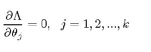

Por lo tanto para encontrar los valores de los parámetros θ1, θ2, ...,θk se debe maximizar L ó Λ. Esto comúnmente se hace tomando la derivada parcial de la ecuación de Λ para cada uno de los parámetros e igualándolos a cero:
metodo_4metodo_4
Esto resulta en un número de ecuaciones con un igual número de variables, las cuales pueden resolverse simultáneamente. Si existen las soluciones de forma cerrada para las derivadas parciales la solución puede ser relativamente simple. En las situaciones donde no se da el caso, se necesitan emplear algunos métodos numéricos.
