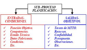

La Figura 2, nos permite comprender el complejo entramado que consiste en planificar las acciones de Mantenimiento. En este, las entradas coinciden con las definidas para el Proceso de Planificación, pero las salidas, son las que condicionan los elementos de entrada del sub.-proceso de Programación, expuesto en la Figura 3. Es interesante notar que las salidas de este sub.-proceso de Planificación, están revelando qué se debe hacer, pero nada dice de cómo ni con qué. Es por esto que ahora centraremos el análisis en definir todos los elementos internos de sub.- proceso de Planificación, con el fin de enmarcar los pasos o actividades que suceden dentro de el.
proceso_2proceso_2
Por su parte, la figura 3, presenta un grupo de salidas, que coinciden con lo que se necesita lograr en el Macro Proceso de Planificación. Dicho de esta forma, se puede concluir que, tanto la Planificación como la Programación de las acciones del Mantenimiento presiden un mismo objetivo, pero que se ejecutan constantemente, y de forma independiente.
