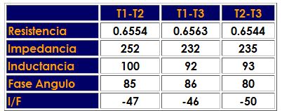

Los resultados de la prueba de la fase ángulo y la respuesta corriente/frecuencia (I/F) deben ser + /- 1 dígito entre fases si no hay problemas. Como se muestra en la Tabla 1, La fase ángulo y la respuesta corriente/frecuencia fueron apreciablemente fuera en una fase. El software del instrumento lo identificó como un "corto del bobinado; se recomienda verificar en el motor si es probado de MCC".
encontrando_2encontrando_2
La razón del requisito para verificar en la caja motriz de la conexión, en estos casos, es que MCA puede detectar problemas de cables al probar el Centro Motriz de Control. Si los resultados de la prueba son buenos en la caja de la conexión, entonces el cable esta mal, si los resultados de la prueba son iguales, entonces el motor, si todavía opera, ha desarrollado un corto.

Después de mover el cable lejos del lado del gabinete, se realizaron las pruebas de MCA que identificó buenos resultados de la prueba, que son mostrados en la Tabla 2. Las pruebas fueron repetidas para confirmar el descubrimiento.
