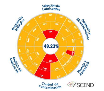

Resultado de la encuesta (Auto-diagnóstico)
El ACL™ promedio de la encuesta es de 49.23%. Este resultado no se aleja de la media obtenida en nuestras experiencias de diagnóstico presencial.
Las oportunidades más valiosas se encuentran en las tareas de Control de contaminación - ( C ) y Recepción y almacenamiento.
| Etapa | Madurez | Etapa | Madurez | ||
| S | Selección | 57.31% | C | Control de contaminación | 33.24% |
| R | Recepción y almacenamiento | 46.46% | A | Análisis de lubricante | 46.84% |
| H | Manejo y aplicación | 53.00% | D | Disposición ecológica | 57.43% |
Si lo vemos por Niveles de Gestión, es evidente que hay muchas tareas en el Nivel PLATAFORMA que están alejadas de las buenas prácticas y, en consecuencia, el proceso de lubricación carece de fundamentos sólidos. Las tareas del Nivel de Gestión, que dependen de las tareas de Plataforma, simplemente están siendo efectuadas sobre malas prácticas. Un ejemplo de esto es que, si almacenamos mal el lubricante y este se contamina, de poco sirve aplicarlo correctamente a la máquina, ya que, al estar anteriormente contaminado, estará dañando sus componentes.
El resultado de madurez de los elementos relacionados con el entrenamiento y certificación permite ver la necesidad de mejorar la educación y certificación de los técnicos. La educación habilita el que los lubricadores se conviertan en técnicos en lubricación certificados y tengan un plan de carrera que permita aprovechar la experiencia acumulativa. Es evidente también, que no hay indicadores de desempeño en lo relacionado con la lubricación. Poco se mide y por ello poco se controla.
El resultado global de la encuesta nos confirma que la industria necesita urgentemente implementar las bases de la lubricación. Una mejora de esta área tendrá efectos muy importantes en el incremento de la confiabilidad y la vida de los componentes de la máquina.
