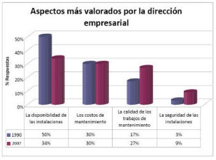

No será que la caída de la importancia que le dan a la disponibilidad de las instalaciones se debe mas a que al aumentar el Outsourcing (algo que no es claro pero puede deducirse de los Tipos de Contratación en Mantenimiento), se enfocan en que lo hagan bien y no en que sus equipos estén disponibles para ser utilizados, perdiendo el enfoque de las necesidades de mantenimiento?, aspecto que se evidencia en la siguiente grafica donde se incrementa como problema la calidad y la disponibilidad.

Los costos, a la hora de las encuestas, muestran un sostenimiento, es decir que son importantes. Por ultimo, la seguridad de las instalaciones, nos queda en el aire saber si ella se debe a principalmente a cual de los aspectos que la componen (Personas, medio ambiente y activos mismos).
