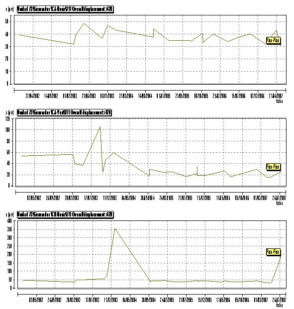

En lo que se tiene de historia registrada de las vibraciones de esta unidad, se han mantenido valores muy bajos, normalmente por debajo de 3 mm/s (en velocidad rms) y con valores bajo las 100 µm (en desplazamiento p-p); excepto en eventos aislados respecto a las condiciones nominales de trabajo.
falla_2falla_2
Hasta aquí se puede observar que en la mayoría de los casos (como se indicó exceptuando un par de eventos aislados) el comportamiento de las vibraciones radiales había sido mucho más que aceptable.
Desde la perspectiva axial (luego volveremos sobre este punto) tanto estos datos en velocidad como los siguientes de desplazamiento, siempre fueron considerados y analizados como aceptables.
En el año 2007 se cambió la base de datos pero igualmente no había indicios de ningún tipo de problema dinámico en las unidades que se estaban monitoreando.
Se mantuvo una rutina de inspección trimestral para los cojinetes de las unidades y todo continuaba sin mayores cambios hasta el mes de abril del 2009.

Nótese el comportamiento y magnitudes de las vibraciones a lo largo del periodo en análisis; más adelante vamos a analizar un poco el comportamiento de los espectros. La fecha marcada con el recuadro verde es el 30-04-2009.
