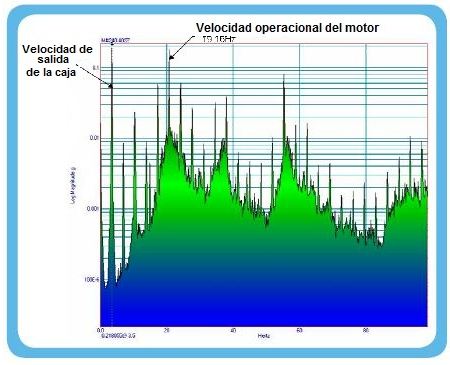

La investigación detallada de dos de los ocho selectores de vibración se llevo a cabo en la planta para identificar la causa raíz de las fallas de los selectores, y para llegar a una solución efectiva y práctica al problema de la maquinaria para el cliente. Mientras que los selectores operaron en forma típica, un analizador de espectro de canal múltiple se utilizó para registrar detalladamente los datos de vibración de los principales componentes estructurales del selector, que incluyo la tolva y la estructura de la base. Se crearon las formas de Deflexión Operacional (ODS) del selector a partir de estos datos, para visualizar el movimiento del selector con precisión durante su forma normal de funcionamiento. Una prueba de modo de impacto en uno de los selectores también se llevó a cabo para establecer las frecuencias naturales de vibración y el modo de forma del montaje de los selectores. Debido a que las conexiones compatibles facilitaban el movimiento relativo entre la tolva y la estructura de apoyo, grupos separados de los impactos se realizaron en la tolva y en la estructura de apoyo del selector. De la tolva y la estructura de apoyo se vieron afectadas tanto en sentido horizontal y en sentido longitudinal, y las respuestas fueron registradas en diversos lugares a través del selector utilizando unos acelerómetros. El espectro de vibración representativo del selector se muestra en la Figura 2, y la velocidad operacional y sus armónicos son identificados como los picos a través del espectro de frecuencias.

El modo de formas que había predicho analíticamente a través del FEA se comparó con el modelo de ODS, que representa el modo de forma experimental-identificado del selector. Tanto para la tolva como para la estructura de la base, los modos predichos de vibración analítica ocurrieron en las frecuencias que fueron aproximadamente 1.5 veces mayores que los modos de vibración que se habían identificado experimentalmente. Los resultados de la evaluación entre modos indicaron que la rigidez estructural de los selectores que había sido probado en las instalaciones había disminuido significativamente, a tal magnitud que cayó muy por debajo de la rigidez analítica prevista del diseño nominal del selector de vibración.
Utilizando ecuaciones estándar para la vibración de placas planas, las placas soldadas que forman la estructura del selector fueron analizadas para evaluar la influencia de las condiciones del borde de las frecuencias naturales de las vibraciones de la placa. El Modelar los bordes de las placas como los límites fijos, tuvo como resultado frecuencias de vibración de la placa que acertaron muy de cerca las predicciones del modelo FEA. El Modelar los bordes como límites simplemente apoyados en las frecuencias de vibración, tuvo como resultado frecuencias de vibración de la placa que cayeron consistentemente por debajo de los datos experimentales. Este resultado indica que los bordes de las placas, donde se encuentran las soldaduras, se había desarrollado una mayor flexibilidad en el tiempo transcurrido desde que los selectores se había instalado en la planta. La respuesta de cada placa se caracterizó por una rigidez que estaba limitada por las de simple soporte y de las condiciones de los borde totalmente sujetos. Micro-grietas, que se habían desarrollado gradualmente en las uniones soldadas, podrían causar una pérdida parcial de la rigidez del borde de cada placa, una explicación que era consistente con los hallazgos de la investigación.
La vibración de las placas que componen la estructura del selector, se encontró que tenían un efecto amplificador en la mayoría de los modos de vibración del selector, que ocurrió más allá de 4.99 Hz. Esto fue más pronunciado en los modos que coincidieron con los armónicos de la velocidad operacional del selector, 3.56 Hz. Los modos de placa, que coincidieron con la velocidad operacional (armónicos bajos) y con el primer armónico de la velocidad del motor, 19.16 Hz, ha demostrado ser perjudicial para las soldaduras en la estructura del selector de vibración. Estimulados por las resonancias, las placas respondieron con energía suficiente como para causar grietas de fatiga que se desarrollaban gradualmente en las zonas de soldadura de la estructura. Además, la flexión y torsión que se produjo durante los modos de frecuencia de resonancia natural de la tolva y la estructura de base generaron una gran cantidad de oscilación de la tensión en los cables de apoyo. Esta acción promueve el cansancio y la falla eventual de algunos de los cables pudiera tener lugar.

Estos resultados de análisis adicionales dan a entender que las resonancias de simpatía entre los modos de menor frecuencia y los armónicos de la velocidad operacional, crearon un alto estrés en la estructura, y no las cargas constantes que se produjeron mientras se estaba procesando el producto. Por lo tanto, el estrés mecánico excesivo en la estructura que vibra del selector, causo las grietas en las soldaduras que se desarrollaron con el tiempo.
