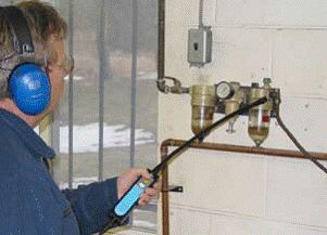

Detección proactiva de fugas
Un equipo debe ser reunido para rápidamente localizar, etiquetar y reparar las fugas de aire comprimido mensualmente. Aunque usted pueda oír el silbar de las fugas de aire comprimido, en muchas plantas puede ser muy útil utilizar un detector de alta frecuencia ultrasónico con auriculares para localizar con toda precisión las fuentes de escape en ambientes ruidosos de la fábrica. Estos dispositivos detectan la turbulencia en el flujo de aire que resulta cuando el aire comprimido a alta presión se escapa por el sitio de fuga a la atmósfera.
fugas_1fugas_1
Detectores portátiles
La mayoría de los sistemas Ultrasónicos de detección son portátiles y operados por baterías. Estos detectan ondas sonoras de alta frecuencia en el rango de los 40 khz (kilohercios o ciclos por segundo) utilizando un micrófono sensible. La mayoría de los detectores entonces traducen o heterodinan la señal en un sonido audible y reconocible que el técnico oye por auriculares atenuantes de ruido. El sonido de la fuga será más fuerte en la fuente de escape. Los precios del sistema oscilan entre los US $1000 a los US $10.000. Una lista detallada de proveedores es expuesta en Reliabilityweb com (https://reliabilityweb.com)
fugas_2fugas_2
