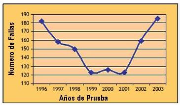

En 1996, una compañía de servicio de campo inició un programa motriz de diagnóstico que utiliza un Probador de Comparación de la sobrecarga de Baker. Los resultados fueron dramáticos en que el número de reparaciones motrices anuales cayeron en más de un 33% mientras la producción quedó la constante (Figura 2). El impacto fue una mejora en la disponibilidad del equipo y revisiones planeadas de fallas (las máquinas correctas fueron removidas para su atención). Había también una reducción directa en órdenes de trabajo de emergencia por más de 66%, que se tradujo directamente en una reducción en costos de tiempo extraordinario de mantenimiento y permitiendo una tasa más alta de PM completado.
oportunidad_2oportunidad_2
Notable en este estudio, fue el hecho que las reparaciones motrices eléctricas no fueron eliminadas. Sin embargo, la severidad de las reparaciones restantes fue reducida apreciablemente. Después de varios años de éxito (1996 a 2001), la nueva administración tomó la decisión de eliminar el programa de diagnóstico motriz. En menos de 18 meses, las condiciones que existieron antes de la aplicación del programa, regresaron. El resultado fue un aumento dramático en costos de mantenimiento asociados con los motores eléctricos, un aumento del tiempo de inactividad imprevisto, la hora-hombre adicional de tiempo extraordinario y órdenes de trabajo de emergencia (Figura 3).
