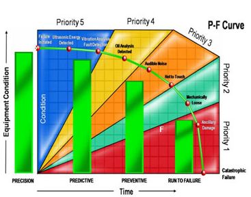

El ejemplo adjunto expone la curva P – F en donde la "P" es el punto donde un defecto puede ser inicialmente detectado para imponer su estrategia de mantenimiento.
verdad_3
