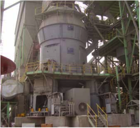

MEDICIONES DE TORQUE EN UN ELEVADOR DE CANGILONESEl
Centro de Servicios y Diagnósticos de PRÜFTECHNIK Condition Monitoring realizó mediciones de torque a un elevador de cangilones en una fábrica de cemento. Este servicio fue solicitado por el cliente debido a rupturas en algunos engranajes dentro del reductor (Figura 2). El cliente había reportado que el reductor tenía varios años en funcionamiento sin problemas. Sin embargo, en los últimos 2 años ha habido dos incidentes separados con sólo siete meses entre uno y otro.
Figura 2. Dientes rotos en un reductor de un elevador de cangilones
Las galgas tensiométricas y la instrumentación necesaria fue instalada en el eje de salida del reductor (Figura 3). Junto a los componentes de medición de torque, se instalaron adicionalmente acelerómetros para la medición de vibraciones. Con el fin de poder lograr una correlación entre las mediciones de torque y vibración, se empleó un VIBGUARD, un sistema de monitoreo de condiciones multicanal desarrollado por PRÜFTECHNIK, que permite la medición sincrónica de todas las señales. La máquina fue monitoreada mientras en condiciones de producción normal, en vacío (sin carga) y durante el arranque.
Figura 3. Galga tensiométrica y lugar del montaje en el eje
Las lecturas iniciales del torque estático mostraron ligeras oscilaciones durante la operación normal (Figura 4), sin embargo esto no es inusual en este tipo de máquinas, y no sobrepasan el torque nominal del eje de salida del reductor.
Figura 4. Torque estático, lecturas cada segundo
El próximo paso fue medir fue medir la carga durante el arranque de la máquina. Debido a que este proceso es muy corto y altamente variable, se debe medir el torque dinámico, que es el componente AC de la señal. En este caso fue necesario medir una señal de alta resolución.
La figura 5 muestra que aunque aunque el pico más alto está apenas sobre los 29.400 N.m, que es el valor de torque nominal, hay un torque negativo presente, el cual refleja un comportamiento inusual del acoplamiento hidráulico.
Figura 5. Medición de torque dinámico durante el arranque
Por último, el torque fue también medido durante operación a carga máxima. Analizando la señal, oscilaciones pueden ser claramente observadas, pero con impactos de mayor amplitud superpuestos, entre los cuales hay aproximadamente 45 segundos de separación. De la señal original se realizó un análisis FFT con el objetivo de encontrar las frecuencias de la vibración torsional (Figuras 6 y 7). En el espectro de frecuencias, un pico dominante se puede identificar a 3,5Hz, que es la frecuencia de paso de los baldes o cangilones.
Figura 6. Torque dinámico durante operación a carga máxima
Figura 7. Espectro de frecuencias de la señal de torque dinámico
Al finalizar este servicio, se recomendó al cliente reducir la cantidad de aceite en el acople hidráulico y reducir la tensión en la correa de los baldes para intentar eliminar el componente negativo de torque. A largo plazo, se le debe reducir el peso a los baldes, o se debe intercambiar el reductor por uno más fuerte.
