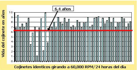

Comprendiendo la Vida Útil del Cojinete (L10 Life)
La comprensión de los conceptos básicos de la confiabilidad de los cojinetes es importante y uno de los primeros pasos a predecir la falla del cojinete. La vida Anti fricción del cojinete (típicamente pensado como de balines y de tipo de rodillo) es medida en función a la Calificación Básica de Vida, L10 o B10. La vida L10 es la identificación más comúnmente aceptada en el mundo actual y simplemente indica que: “90% de un grupo de cojinetes idénticos debe proporcionar una vida mínima específica en horas al operar bajo condiciones convencionales". Esto significa opuestamente que un 10% se espera que falle dentro del mismo periodo. Los fabricantes de cojinetes también se refieren a la vida L10 como el "la esperanza mínima de vida". La vida de los cojinetes es calculada basada en las revoluciones del cojinete que pueden ser en correlación a la esperanza de vida del cojinete como se muestra en la Figura 1. Este gráfico es basado en cojinetes idénticos en operación idéntica de un equipo los 365 días del año. Por ejemplo, si fuimos que ver 50 cojinetes idénticos que operan en 60,000 RPM, las 24 horas del día, se espera que cinco de estos cojinetes (10%) fallaran antes que alcancen su vida útil de 6.4 años.
principios_1principios_1
