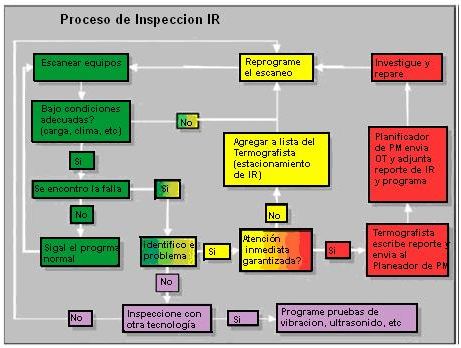

Cuándo las reparaciones o modificaciones son realizadas al equipo, el CMMS debe poner sobre aviso al termografista para realizar una inspección de seguimiento. Los datos sugieren que las reparaciones son a menudo inadecuadas, por una variedad de razones, de modo que las re-inspecciones son una parte crítica del mantenimiento de calidad.
Las condiciones para inspeccionar un activo particular no pueden ser óptimas ni aún aceptables cuando el tiempo viene vencido. Tal trabajo debe ser reprogramado en vez de ser postergado hasta el próximo ciclo. Espere acabar con una lista de equipo que necesita se incremente el monitoreo hasta que las reparaciones puedan ser planificadas.
Algunos programas dejan espacio en el calendario para esta clase de trabajo "atrapado" un día/mes.
Con el tiempo, y con la planificación y el apoyo, usted estará inspeccionando todos los activos con la frecuencia apropiada con los recursos disponibles.
