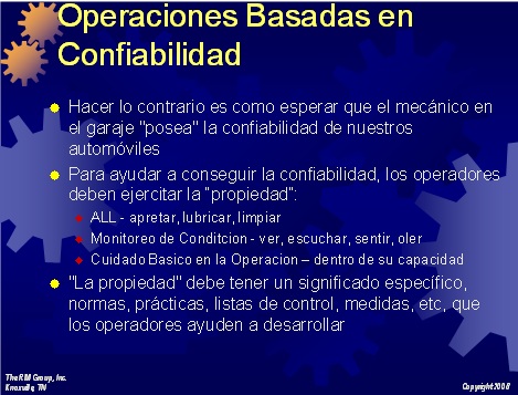

Durante estas sesiones, Ron Moore, del Grupo de Ron Moore dijo: "Usted tiene demasiado 'mantenimiento' en su esfuerzo de confiabilidad." El equipo de Alcoa acordó que se centrarían en la mejora de la organización de mantenimiento y se perderían oportunidades de mejora por no considerar el impacto de la operación en la confiabilidad del equipo. Sus esfuerzos en ese momento estaban siendo impulsados por los gerentes de mantenimiento e ingeniería en cada complejo industrial con poca participación de Operaciones. Además, una tasa alta de rotación de Administración, dificultaba un enfoque a largo plazo sobre confiabilidad, y estaba haciendo una capacitación continua y una necesaria recapacitación de los líderes clave.
Moore explicó que la organización de mantenimiento son responsables de muchas funciones, pero no tienen control directo sobre el éxito de estas funciones. Por esta razón, el éxito de la confiabilidad sólo se puede lograr a través de una colaboración activa entre el mantenimiento y operaciones. Moore llamó a este concepto "Confiabilidad basada en Operaciones" como se ilustra en la Figura 2.
siete_2siete_2
Figura 2
"La propiedad" debe tener un significado específico, normas, prácticas, listas de control, medidas, etc, que los operadores ayuden a desarrollar
