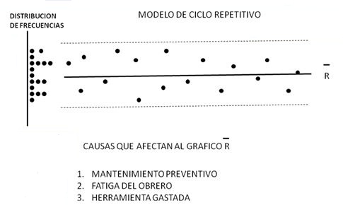

Es claro que estos gráficos nos dicen, que para el Servicio que presta un activo solo existen dos estados.
La maquina fabricando bienes con errores controlados (dentro de límites o bajo tolerancia y por ende estos alineados al mercado que sirve) y por tanto cualquier labor que se haga sobre ella para mantener la producción dentro de estos límites es considerado como trabajo de mantenimiento preventivo.
La maquina fabricando bienes con fallas (fuera de tolerancia o limites ya sea inferior o superior) y que por tanto en requerimiento de hacerle trabajos de mantenimiento correctivos.
Luego entonces la maquina solo puede tener dos Status:
Preventivo trabaja bien y produce (recuerde que todo producto o servicio al fin son para satisfacer necesidades humanas) artículos con defectos (causados por el proceso normal de producción) o errores (provocados por los humanos, ya sea personal de producción o mantenimiento) pero que pueden ser utilizados pues están dentro de tolerancia y su mercado lo tolera.
Y la maquina no trabaja bien, tiene fallas y produce productos y servicios fuera de tolerancia y que el mercado no lo podrá tomar, entonces tendrá un Status Correctivo.
Observen pues que ahora las disputas y fricciones entre el personal de mantenimiento y producción con esta visión de inmediato caen por tierra, ya que solo bastara preguntarse si está o no el proceso dentro de control.
Para ampliar la imagen haga clic sobre ella, regrese utilizando su navegador.
Observando esta ultima grafica ahora podremos alinear mejor nuestro entendimiento sobre la muy empleada filosofía 6 Sigmas y de la importancia de la conservación (mantenimiento mas preservación) tienen en nuestros días.
Como podrán detectar, ahora hemos puesto bases científicas para encontrar una verdadera interpretación de lo que es el mantenimiento.
