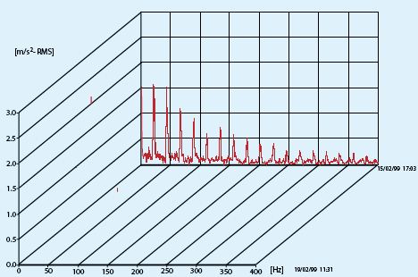

El espectro en la Figura 2 muestra holgura de un cojinete en el eje de un ventilador. El daño había ocurrido a las 2 semanas de que se instalaran los nuevos cojinetes a un eje viejo. El difuminado en el eje en primer plano es la condición reparada "apropiadamente".
