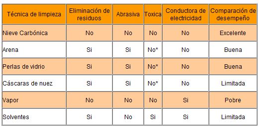

Limpieza de nieve carbónica comparado con los métodos tradicionales
La Tabla 1 compara los pros y los contras de los métodos más comunes de limpieza en la industria. La Tabla 2 ilustra los asuntos encontrados con ambos, tradicionales y nieve carbónica. Los dos gráficos dan una perspectiva útil de cómo el nieve carbónica se compara con los métodos tradicionales -- arena, chorro, solventes, y otros.
