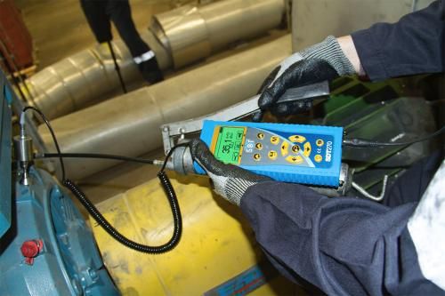

Evitar estos 3 errores comunes al lubricar los rodamientos
1 - lubricante basado en el tiempo en lugar de CONDICIÓN
2 - encima y por debajo de lubricación
3 - El uso de un "de sólo recepción" instrumento de ultrasonido
El ultrasonido proporciona los datos para cambiar de calendario basado en la programación a condición basada. Se da a conocer cuando los niveles de fricción elevan por encima de la línea de base aceptable, y que le guía a medida que se aplica la cantidad justa de grasa a que las cosas vuelvan a la normalidad.
